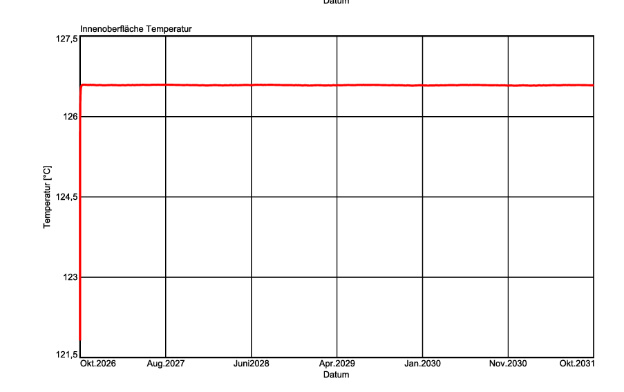

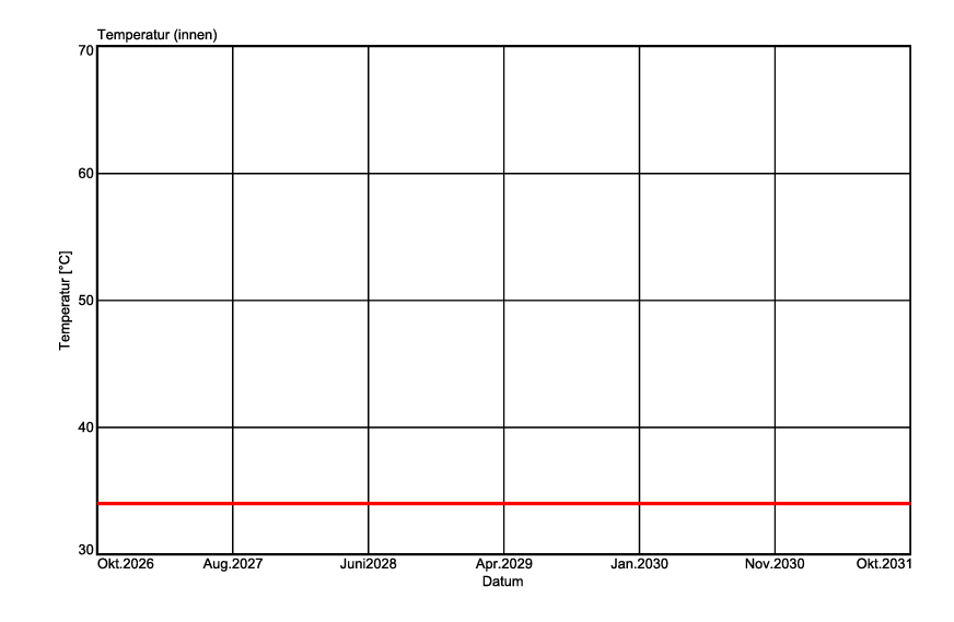

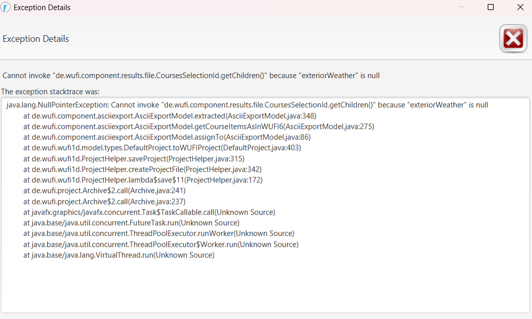

ich versuche ein Flachdach + Außenwand in Holzbauweise zu berechnen. Dabei tauchen verschiedene Sachen auf. Außenklima über Lokalgenerator angepasst, Innenklima 34°C + 50% Feuchte. Meldung siehe Anhang und öfters taucht auch der Hinweis auf: Das Außenklima ist ein Innenklima. Wenn eine Berechnung stattfindet wird die Innentemperatur richtig mit 34°C angegeben, bei dem innenliegenden Baustoff aber mit 125°C. Trotz Dampfsperre (sd=1500m) auf der Brettstapeldecke wird die Dämmung darüber immer feuchter.

- Bauteiloberfläche.png (15.41 KiB) Viewed 15363 times
- Innentemperatur.png (12.81 KiB) Viewed 15363 times
- WUFI-Meldung.png (100.32 KiB) Viewed 15363 times

um welche Version von WUFI Pro handelt es sich?
Die 127°C könnten auf einen falschen Wärmeübergangskoeffizient (=0 W/m²K?) zurückzuführen sein.
Den Feuchtegehalt würde ich eher nicht auswerten, wenn es zu so hohen Temperaturen in der Konstruktion kommt.
Ggf. das Projekt als transfer-file speichern und hier anhängen.

Das ist die neuste 7er-Version. Leider lassen sich die Dateien und PDF sich nicht unter 1MB zippen. Vielleicht nützt der Anhang.
