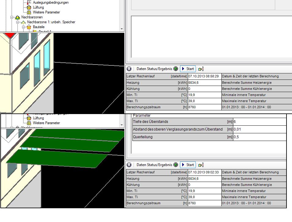

ich wundere mich gerade, warum die Parameter des Fenster-Übertstandes sich nicht auf das Simulationsergebnis
auswirken, obwohl ich einen utopisch großen Fenster-Überstand gewählt habe. Siehe hierzu das Bild im Anhang.

die Berechnung der Verschattung infolge des Fensterüberstandes funktioniert in der aktuellen Version 2.5.3.0 tatsächlich nicht. Vielen Dank für den Hinweis! Der Fehler wird korrigiert.

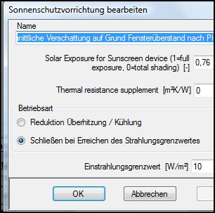

Dann helfe ich mir erstmal mit einer virtuellen Sonnenschutzeinrichtung (siehe angehängtes Bild).
Beim Einstrahlungsgrenzwert ist es leider möglich, einen Wert unter 10 W/m² einzugeben...

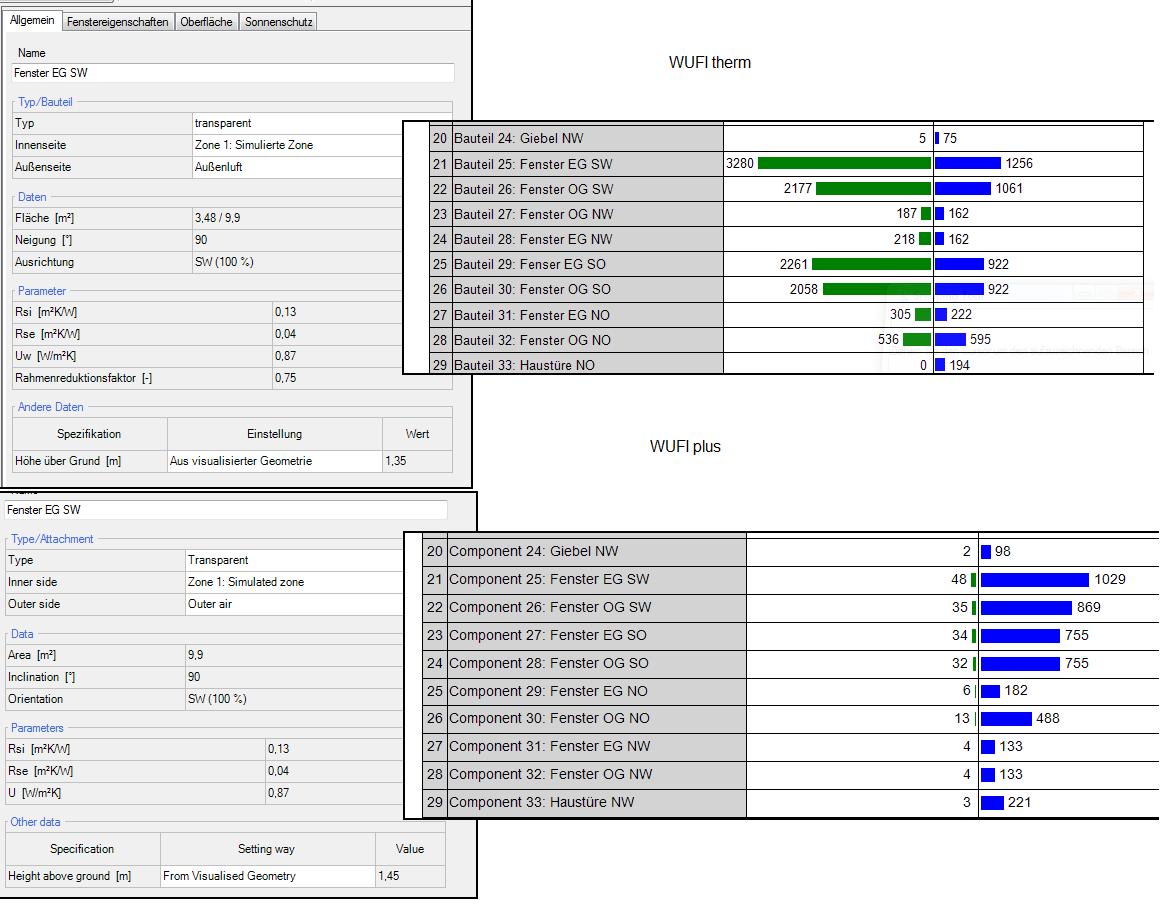

Ich nutzte seit heute parallel zu WUFI therm auch noch WUFI plus.
Mein erstes Etappen-Ziel ist, dass WUFI therm und WUFI plus bei gleichen Eingabe-Parameter
zum selben Ergebnis kommen.
Davon bin ich derzeit aber noch weit entfernt. Eine große Baustelle sind die solar gains.
Ich habe bei beiden Programmen die gleichen Eingaben gemacht. WUFI plus berechnet aber
unrealistisch geringe solar gains. Was habe ich nicht berücksichtigt?
Klima ist natürlich auch identisch.
Über jegliche Tipps und Hilfe dankbar!
VG
Gex

wer lesen kann ist klar im Vorteil...
bei WUFI Plus wird der konstante Verschattungsfaktor der Fenster in % angegeben, in WUFI Therm absolut...

Das erklärt natürlich den großen Unterschied.

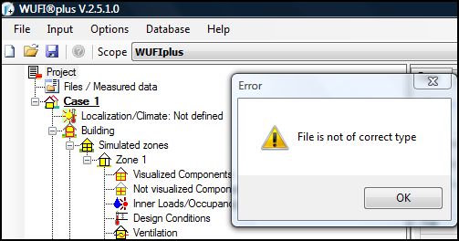

Ich benutze bei WUFI + die Version V.2.5.1.0.
Ich kann aber keine WUFI + therm Projekte mit WUFI + öffnen!

Die Projekte sind nur abwärtskompatibel, d.h. Projekte die mit einer neueren Version erstellt wurden, können nicht mit einer älteren WUFI Plus Version geladen werden. In diesem Fall ist die WUFI Plus Therm Version vermultich höher als die WUFI Plus Version. (Ich sende eine e-mail...).
