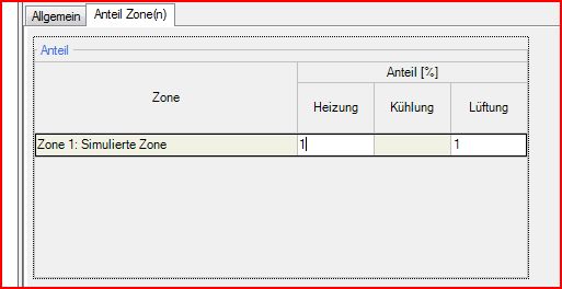

PS: Dann möchte ich noch auf einen Einheiten-Fehler Aufmerksam machen. Bei der Einstellungunen zur Anlagentechnik unter dem Reiter "Anteil Zonen" muss der Wert nicht in Prozent, sondern absolut eingegeben werden, obwohl ein Prozent-Zeichen da steht. Siehe Bild im Anhang.

Vielen Dank für den Hinweis auf den Einheiten-Fehler!
