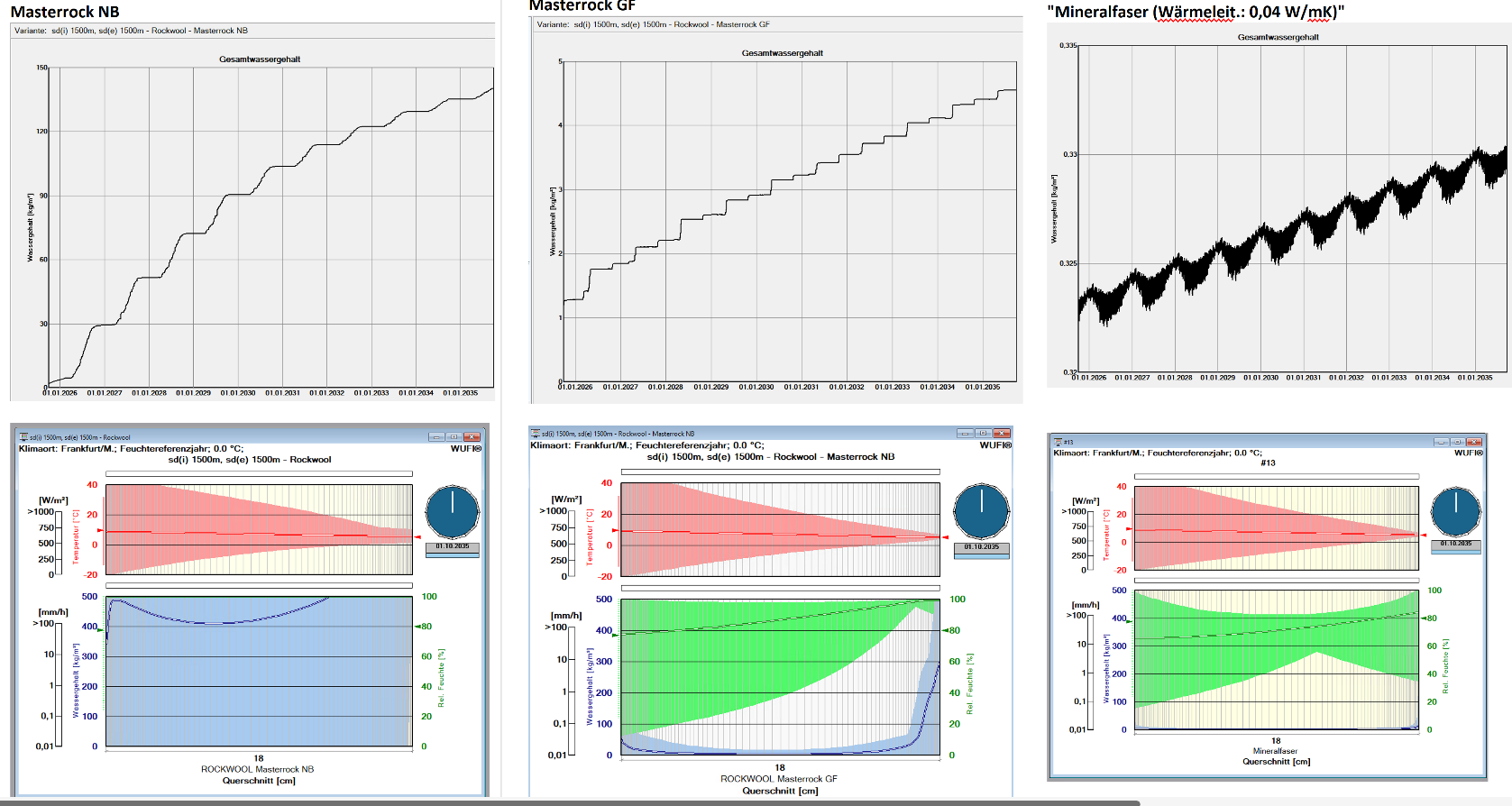

Hallo Herr Bludau, ich muss nochmal nachhaken.
Die "verträglichen" Werte der Auffeuchtung erhalte ich nur beim Material "Mineralfaser".
Wenn ich zum Vergleich die Masterrock von Rockwool verwende, erhalte ich leider Ergebnisse in völlig anderen Größenordnungen. Der Vergleich hängt an. Vielen Dank für Ihre kurze Einschätzung dazu! Freundlichen Grüß
Screenshot 2025-01-13 142442.png (385.09 KiB) Viewed 57462 times
Re: Kühllager / Kühlhalle Dach
die stufenförmige Entwicklung des Gesamtwassergehalts vor allen in der Masterrock GF deutet auf Konvergenzprobleme hin. Auch die Masterrock NB säuft augenscheinlich ab.
Generell konvergieren die Masterrock Materialien aufgrund Ihrer Feuchtespeicherfunktion häufig nicht so gut.
Bitte hier erstmal die Bilanzunterschiede checken.
Diese Verläufe können in der Regel nicht bewertet werden.
