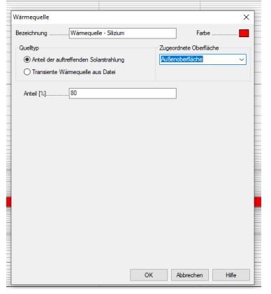

Weiters muss ich in der Mittelebene des Moduls, eine Wärmequelle von 640 Watt eintragen. Da ich das Klima mit einer "konstanten Sinuskurve" (30°C) definiert habe, müsste ich jetzt eine "Transiente Wärmequelle aus Datei" einspielen, um diesen genauen Wert von 640 Watt zu erhalten. Den "Anteil der auftreffenden Solarstrahlung" kann ich nicht definieren, da ich keine Wetterdaten definiert habe, sondern die Sinuskurve verwendet habe (siehe Anhang).
Wie erstelle ich solche Einspieldateien? Gibt es eine andere Möglichkeit diesen Wärmeverlauf im Panel im WUFI zu simulieren?
Erstellen Sie einfach eine Steuerungsdatei für die Quellstärke der Wärmequelle, wie im Hilfetext unter "Dialog: Edit Heat Source" beschrieben.
Da Sie eine konstante Quellstärke verwenden wollen, wären alle stündlichen Einträge ohnehin dieselben, und da WUFI nach Erreichen des Datei-Endes die Datei automatisch wieder von vorne liest, genügt eine Datei, die nur aus einem Eintrag für eine einzige Stunde besteht, z.B. einfach
1 640
Dieser Eintrag wird dann wiederholt gelesen, bis die Simulation beendet ist.
Beachten Sie aber bitte, dass in WUFI-2D die Wärmequellstärken die Einheit Watt pro Meter haben. Die Wärmequelle, deren Querschnitt Sie im Bauteilaufbau definiert haben, müssen Sie sich als eine "Stange" vorstellen, die unendlich weit nach vorne und hinten aus dem Bildschirm ragt und die pro Meter Länge die vorgegebene Wärmeleistung freisetzt.
Die von Ihnen genannten 640 Watt sind vermutlich Watt pro Quadratmeter Panelfläche. Wenn der eingegebene Querschnitt beispielsweise ein Rechteck mit 2 m Länge ("Höhe" des Panels) und 1 cm Dicke ("Dicke" des Panels) ist, dann besitzt die "Stange" mit diesem Querschnitt pro Meter Stangenlänge zwei Quadratmeter Panelfläche, setzt also 1280 Watt pro Meter frei. In der Quellstärken-Datei müssen Sie also statt des Zahlenwerts 640 einen entsprechend umgerechneten Zahlenwert einsetzen.
