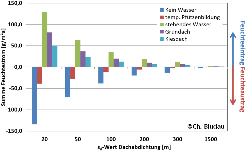

Hallo Rafael,
bei einem Gründach ist davon auszugehen, dass das Substrat immer einigermaßen feucht ist, ansonsten würde nichts wachsen. Dadurch ist es oberhalb der Dachbahn ebenfalls immer feucht. Daraus ergibt sich ein höherer Dampfdruck oberhalb der Abdichtung und ein deutliches Dampfdruckgefälle durch die Abdichtung. Wird nun eine moderat sperrende Bahn verwendet, kann dies zu einem zusätzlichen Feuchteeintrag durch die Dachbahn in die Konstruktion führen. Das folgende Bild zeigt den Einfluss des sd-Werts bei verschiedenen Feuchtesituationen auf der Abdichtung. Bei einem Gründach (lila) ergibt sich übers Jahr gesehen ein zusätzlicher Eintrag durch die Dachbahn bei einem sd-Wert von 20m von ca. 80 g/m²a, die dann auch irgendwie wieder raus müssen [1].
Zirkelbach [2] empfiehlt daher, unter dem Substrat Abdichtungen mit einem sd-Wert von größer 300m zu verwenden.
Bei der vorliegenden Konstruktion hat dies aufgrund der darunterliegenden Schaumglasdämmung kaum Einfluss, da diese Schicht diffusionsdicht ist. Bei anderen Dämmmaterialien (z.B. EPS) zeigt sich der Einfluss deutlicher. Die zusätzliche Dampfbremse ist m.E. hier (wegen dem Schaumglas) nicht erforderlich.
