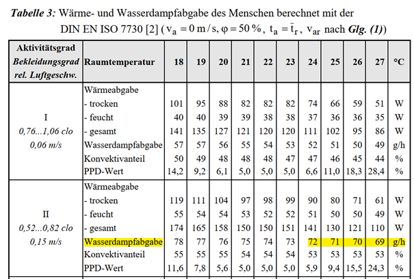

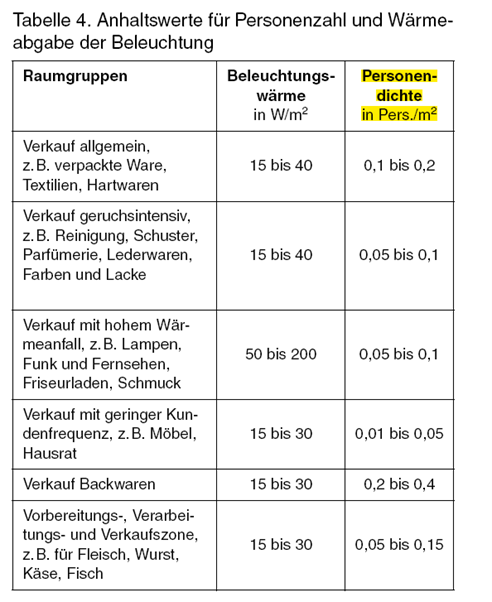

Die Feuchteproduktionsrate könnte man anhand der Anzahl der im Bürogebäude arbeitenden Menschen abschätzen mithilfe der DIN EN ISO 7730. Allerdings gibt es auch andere Feuchtequellen wie Pflanzen, ggf. Teeküche und WC-Räume. Man könnte im Rahmen einer Abschätzung auch die Anzahl der Mitarbeiter grob hochrechnen über die Gebäudefläche (hier gibt es in der ASR 3.6 oder in der VDI 4706 Anhaltspunkte). Dann könnte man einen Sicherheitsfaktor aufschlagen und hoffen, dass der Bauteilnachweis noch funktioniert. Gibt es hier irgendeinen Standard oder muss man sich einfach etwas individuell für das vorliegende Projekt überlegen?

Bild 1: "Wärme- und Wasserdampfabgabe des Menschen nach DIN EN ISO 7730"
Bild 2: "Anhaltswerte für Personenzahl und Wärmeabgabe der Beleuchtung nach VDI 4706"

Quelle: VDI 4706
Quelle: VDI 4706
Bild 2.png (82.75 KiB) Viewed 87158 times
Quelle: Zur Personenwärme bei der Kühllastberechnung nach VDI 2078, Dipl.-Ing. Norbert Nadler, Oranienburg (2005)
Bild 1.png (137.6 KiB) Viewed 87158 times
