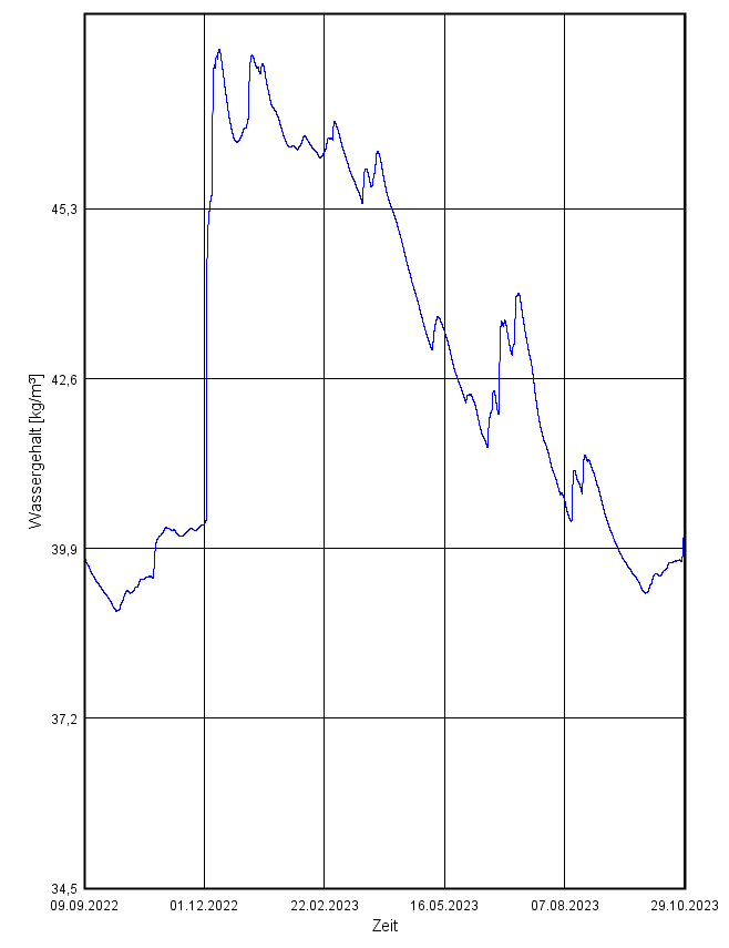

Meine letzte Frage betrifft unsere aktuellen Ergebnisse. Wir haben eine Wand mit Lehm und Kerndämmung simuliert. Es gibt keine Besonderheiten bei der Randbedingungen (keine Feuchtequelle o.ä.) die einer Diskontinuität verursachen könnte. Wir beobachten, jedoch ein sehr steiler Anstieg der Wassergehalt an einem Tag im Jahr (s. Bild), es handelt sich um ein 36 cm dick Lehmschicht. Konvergenzfehler sind nicht vorhanden. Scheint es Ihnen realistisch zu sein?
Ich bedanke mich für Ihre Unterstützung.
