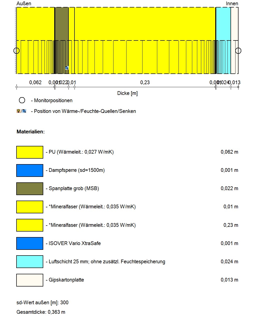

Post by Wolfgang »
Aufbau wie in der Anlage.
Zwischensparrendämmung mit 24 cm MW 035, Spanplatte, Dampfsperre, Aufdachdämmung.
Die Sparren und die Spanplatte sind bereits verbaut.
Wolfgang
Aufbau Flachdach
Aufbau Flachdach
Anmerkung 2020-05-04 164246.jpg (149.38 KiB) Viewed 11128 times
Re: Verschattung
Hallo Wolfgang,
versuch mal eine Holzschalung statt der OSB, dann hast du mehr Spielraum.
Die Aufdämmung wird wohl eher so im Stärkenbereich von >12 cm liegen müssen.

Posts: 6
Joined: Tue Apr 28, 2020 4:22 am -1100
Re: Verschattung
Post by Wolfgang »
Hallo Christian,
vielen Dank! Austausch Spanplatte gegen Fichtenschalung, stärkere Dämmung, etc. - alles probiert, funktioniert aber nicht. Aufbau wird jetzt geändert zu reiner Aufdachdämmung (entspricht Typ I nach Holzbau Handbuch, Informationsdienst Holz).
