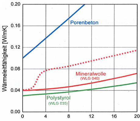

Insgesamt haben wir zwei Materialien betrachtet. Zum einen den Ziegel mit einer Rohdichte von 1910 kg/m³ und zum anderen die Mineralwolle mit einer Rohdichte von 62 kg/m³. Diese müsste nach unseren Recherchen auch mit der Mineralwolle in der unten aufgeführten Grafik aus den Schulungsunterlagen zu WUFI Pro übereinstimmen.

- Können Sie uns ein Feedback geben, was die Ursache dafür ist, dass bei der Mineralwolle ein deutlich größerer Wärmetransport durch Latentwärmeeffekte von WUFI berechnet wird, als die nachfolgende Abbildung darstellt (vermutlich ebenfalls mit WUFI generiert)?
Ich glaube nicht, dass die Abbildung mit WUFI erstellt wurde. In der ältesten mir bekannten Version hat sie als Quellenangabe den Cammerer/Achtziger und ist daher wohl nur eine (möglicherweise mehr oder weniger schematisierte) Zusammenfassung der dortigen Diagramme. Insbesondere ist der Beginn der Mineralwolle-Kurve bei 0,04 W/(mK) nicht unbedingt als eine belastbare unabhängige Aussage über die Wärmeleitfähigkeit bei w = 0 kg/m3 zu sehen.
