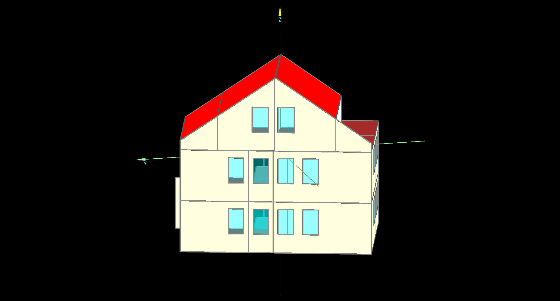

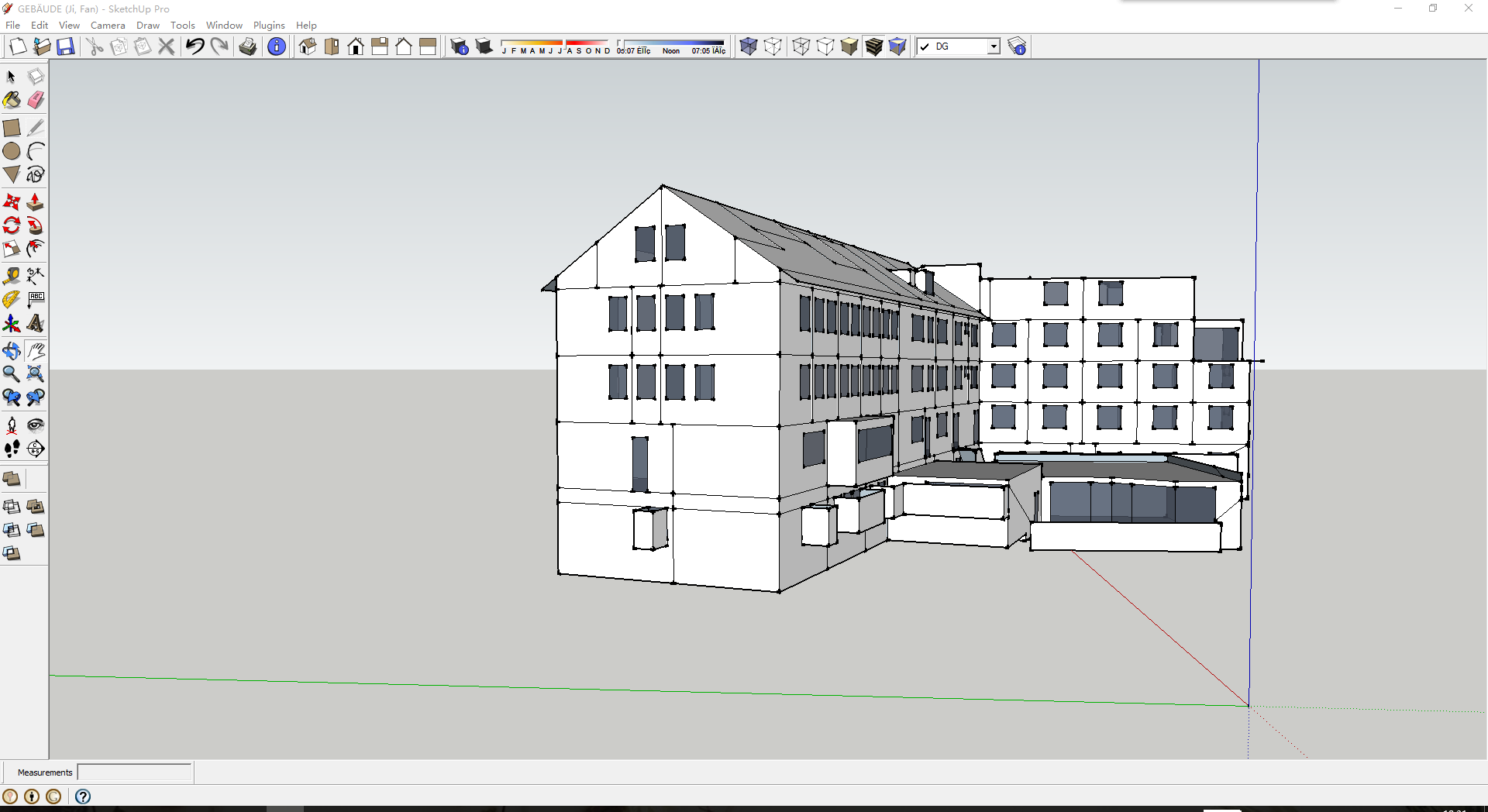

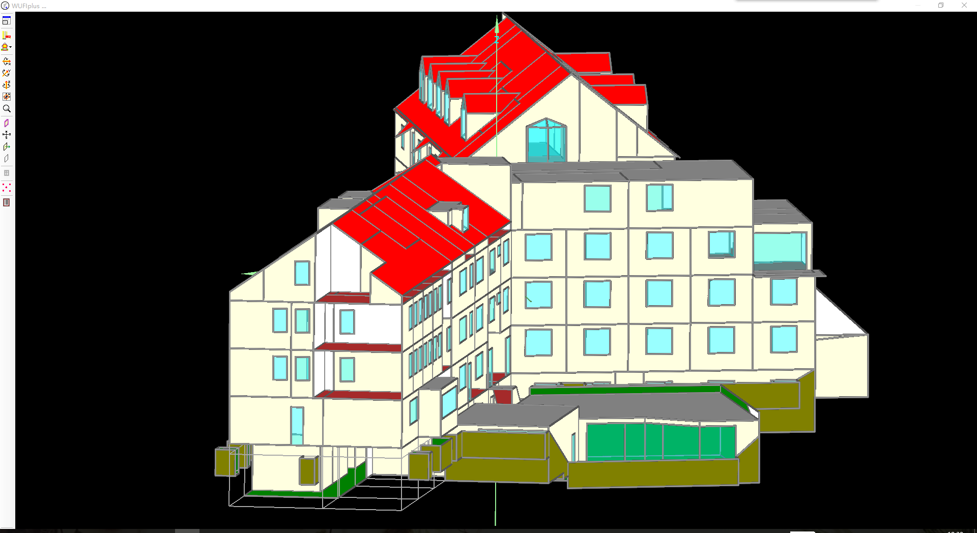

ich habe Problem mit dem Modell in Wufi Einstellung.
In Sketchup war alles gut auszusehen,aber wenn ich das in Wufi eingestellt habe,fehlt es immer die Fläche so wie im Screenshoots.Gibt es jemand sich darauf interessiert oder gute Idee hat zu lösen?

Hallo fanxiaofan,
haben Sie bereits überprüft, ob Sie bei den fehlenden Flächen in SketchUp auch die WUFIPlus-Eigenschaften eingegeben haben?

Hallo,danke für Ihrere Reply.Wir haben ja jede Fläche schon in SketchUp dich WUFIPlus-Eigenschaften eingegeben.
Und wir haben ein kleinen Teil davon ausgezogen und nochmal in Wufi eingestellt.Die gleiche Flächen funktioniert aber gut.Ist die Ursache so,dass das Modell so kompliziert war,dass das in WufiPlus funktioniert nicht gut kann?
