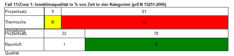

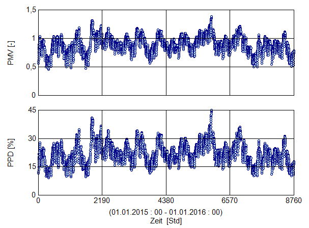

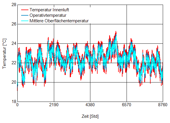

ich möchte noch meine Frage wieder stellen.
Bei der Berechnung eines Modells mit Wufi plus v2.5.4.0 sind als Grenzwerte die Raumtemperaturen von 26 °C (Obergrenze) und 20 °C (untergrenze) eingegeben.
Diese wurden bei der Berechnung eingehalten (Bild 3). Trotzdem wurde die Zone bei Gesamtbewertung-thermische Umgebung zur Kategorie IV (Bild 2& 1) bewerten. Welche Kriterien werden hier berücksichtigt? sollte nicht operative Innentemperatur nach EN 15251 sein?
Danke im Voraus.
