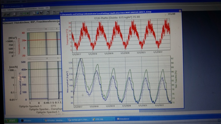

Das Simulationsergebnis sieht halt schon ziemlich schlecht aus. Laut Wufi passiert da eine Auffeuchtung über die Jahre hinweg, und nach ein paar Jahren habe ich schon so um die 26% in der OSB Platte im Winter. :-(
Interessant ist, dass das Ergebnis auch besser wird, wenn ich die Folie entferne. Ich frage mich nun, ob das sogar noch ein gangbarer Weg wäre. Unser Holzbauer hat laut seiner Aussage früher ohne Folie, nur mit einer 3-Schicht-Platte als Dampfbremse resp. Windschutz gearbeitet. Alle Anschlüsse etc. sind jetzt natürlich mit der Folie verklebt. Aber wenn man die Folie grossflächig wegschneidet und die Ränder dann mit der darunterliegenden 3-Schicht-Platte luftdicht verklebt... aber so ganz wohl ist mir dabei auch nicht.

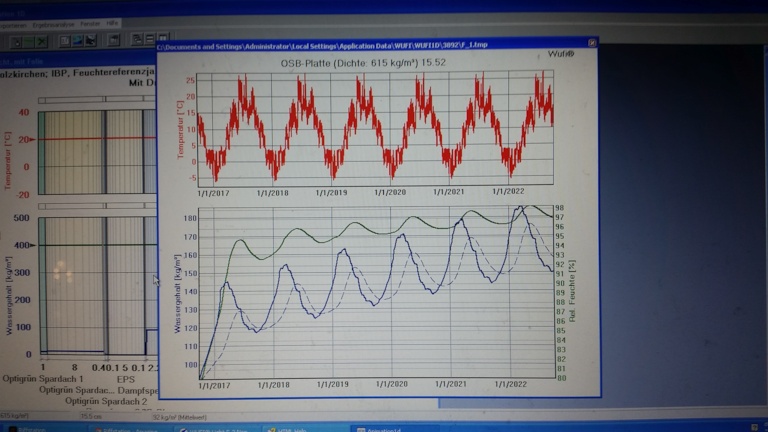

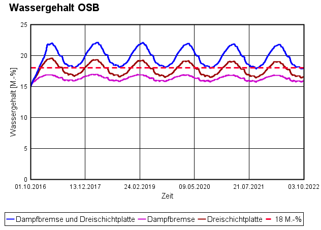

Ich habe jetzt nochmals geschaut, WIE VIEL zusätzlich Feuchte denn laut Simulation zu einer Auffeuchtung führen würde. Und das sieht leider auch gar nicht gut aus. Etwa 50g pro m2 und Jahr. Das ist Faktor fünf unter dem DIN-Wert. :-(
Ich bin inzwischen extrem verunsichert. Ich habe nochmals eine Simulation gemacht ohne die Folie. Und da sieht es gut aus! Eigentlich ziemlich ähnlich wie mit Folie, aber ohne Dreischichtplatte. Das wäre ja wunderbar, dann könnten wir wirklich einfach die Folie grossflächig runterschneiden und an den Rändern mit der Platte verkleben. Noch ist ja die abgehängte Decke nicht drin.
Auf u-wert.net habe ich das ganze natürlich auch mal angeschaut. Da ist es anders: Kombination Platte-Folie schlecht, Folie alleine gut, Platte alleine sehr schlecht.
Ich denke aber, Wufi kann man da eher trauen, oder? Prinzipbedingt.

Hallo nochmals,
ich habe nun die Simulation mit adaptiven Zeitschritten und feinem Raster nochmals gemacht. Keine Konvergenzfehler mehr, aber immernoch unterschiedliche Bilanzen. Die Resultate sind sehr ähnlich.
Was mich sehr verwundert, ist, dass laut Wufi nur eine 3-Schicht-Platte sehr viel besser ist als NUR eine Folie (isover vario xtra).
Hier:
https://drive.google.com/file/d/0B7gVPX ... sp=sharing
wäre das File mit den ursprünglichen Daten (grobe Rechnung). Das andere wäre noch viel grösser.
Ich lege mal zwei Screenshots bei, die den Feuchteverlauf in der OSB-Platte zeigen. Mit 3-schicht-Platte und mit 3-Schicht-Platte UND Folie.
Wenn das so stimmt, dann MUSS ich die Folie runterreissen, oder? Was meint Ihr? Muss da mal ein Bauphysiker ran?

Hallo Simon,
huch, hat dich die Schreibwut gepackt... das kann ich unmöglich an einem Tag alles kommentieren, aber ich versuche mal etwas Licht in deine Fragen zu bringen:
Infiltrationsquelle:
Die 250g/m² sind der Wert, der nach DIN 68800 bei stationären Verfahren sprich Glaser eingebracht werden müssen. Bei instationären Verfahren ist ein Wert abhängig von der Gebäudedichtheit verlangt, der im Familienhausbereich meist unter den 250g/m² liegt. Das Modell geht davon aus, das man ungewollte Fehlstellen hat, durch die aufgrund der Temperaturunterschiede zwischen innen und außen Feuchte eingetragen werden kann.
Vielleicht noch zu den Fehlstellen: Es geht hier um unvermeidbare Fehlstellen. Da hilft kein runterziehen der Dachbahn, Laborversuche zeigen, dass wenn man einen Riss in einer z.B. Dampfbremse hat und diesen mit Dampfbremsenklebeband abdichtet hier immer noch ein messbarer Luftstrom durchkommt. Und wenn man dann das Klebeband mit einer Walz andrückt (wie es auf der Baustelle wohl nicht gemacht wird), immer noch ein geringer Luftstrom durchkommt.
Weitere Infos u.a. hier:
https://wufi.de/literatur/K%C3%BCnzel,% ... ektion.pdf
zu finden hier:
https://wufi.de/de/literatur/
Die Zusammenhängende Luftsäule ist bei dem von Dir beschriebenen "Bungalow" auf dem Dach mit der Raumhöhe anzusetzen.
Die eingebrachte Feuchtemenge durch die Quelle siehst Du in der Tabelle "Übersicht über den Rechenlauf" ganz unten. Muss durch die Anzahl der simulierten Jahre geteilt werden.
Die eingetragenen Menge muss übrigens nicht im ganzen Dach gleichmäßig auftreten. Es reicht, wenn Du irgendwo ein Loch hast und in einem m² diese Feuchte erhältst, weil es muss ja auf den WorstCase bemessen werden.
Weiterhin stimmt es, dass durch Konvektion, vor allem, wen sich das Temperaturgefälle umdreht, auch ein Feuchteaustrag möglich ist. Dieser wird allerdings in WUFI nicht berücksichtigt, u.a. wiel die Strömungswege nicht unedingt an den feuchten Stellen vorbeiführen und man möchte ja auf der sicheren Seite bleiben.
Zu deiner Idee mit der Belüftung der warmen Seite. Das ist nicht unbedingt zielführend, wenn kalte Luft irgendwie die Möglichkeit bekommt, in die Dämmung einzudringen (siehe dazu auch deine Ausführung mit dem Heizenergieverlust). Weiterhin würde das vermutlich die gesamte Luftdichtheit des Daches verschlechtern.
Was im Flachdach durchaus manchmal vorkommt, ist eine Lüftungsebene unter der Dachbahn, also nach oben Dachbahn und nach unten Witterungsschutzbahn, am Rand belüftet. Hier ist allerdings oft fraglich, ob Feuchte wirklich gut abtransportiert werden kann, da durch die waagerechte Anordnung kaum eine Kaminwirkung entsteht und die Öffnungen meist sehr klein sind.
Zu deiner Berechnung. Unter Einstellungen -> Ergebnisdaten kannst Du die zwei Haken für Ergebnisse und Film entfernen und neu Speichern, dann ist die Datei im kB-Bereich.
Ich schaue Sie mir gerne mal an und schaue, ob Schnitzer drin sind. Mit meiner Bewertung werde ich allerdings hier im Forum sehr zurückhaltend sein.
Die Konvergenzfehler sind nicht so bedenklich, aber Bilanzunterschiede sollten nicht zu groß sein, da es sich hier um mathematisch erzeugtes Wasser handelt. Bei einer Leichtbaukonstrukton sollten die Bilanzunterschiede deutlich geringer sein, als die durch die Feuchtequelle eingetragene Feuchtemenge.
Beim Flachdach läuft die Berechnung oft deutlich besser, wenn man statt die Dachbahn in die Konstruktion einzubauen, einen entsprechenden sd-Wert an der Außenseite definiert (Oberfächenübergangskoeffizienten - gleichzeitig Regen ausschalten). Achtung, das geht bei einem Gründach natürlich nicht.

Hallo Simon,
also ich denke die Annahme mit Holzkirchener Klima ist geeignet.
Folgendes fällt mir auf:
Variante 1:
- Infiltrationsquelle nicht konstante Quelle...
muss etwas mehr verteilt werden, nicht nur in ein Element. Oben mehrere Elemente wählen und dann Tiefe von 0-0.005m oder aber in die untersten 5mm der OSB
Quelltyp: Infiltration, Klasse B (auf Luftdichtheit wurde geachtet), Luftsäule 2,5m
- Oberflächenübergang -> Absorption 0,6 wie in der Gründachanleitung
Variante 2:
- Quelle wie 1
Variante 3:
- Quelle wie 1
- Adaptive Zeitschrittsteuerung anschalten
Die Rechnungen ergeben teilweise hohe Bilanzunterschiede, diese sind aber meiner Meinung nach auf die Quelle im Substrat zurückzuführen, die Verläufe des Wassergehalts in der OSB scheinen hiervon nicht betroffen.
Rechne das mal (dauert Aufgrund der schwierigen Konvergenz ewig) und dann schauen wir uns die Ergebnisse nochmal an...
