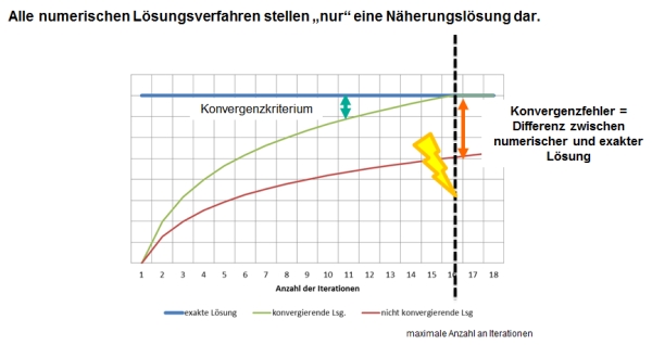

bei der Berechnung hab ich jetzt eine sehr hohe Zahl (über 800 über ein Jahr) Konvergenzfehler. Ich hab mich schon durch die Foren gelesen und herausgefunden, dass die Konvergenzfehler an sich nicht unbedingt schlimm sind, solange die Bilanzen stimmen. Allerdings hilft mir das nicht weiter. Was sind die Bilanzen und wo finde ich die?
Bei der Analyse habe ich einen Graph für die Temperatur und einen für die Feuchte gegeben, aber ich kann gar nichts damit anfangen, was sagen die aus?
Ich habe auch schon versucht, das Gitter zu verkleinern und die increased accuracy und die adapted convergence sind eingeschaltet.
Danke für die Hilfe
Anne
Re: Fachwerk - Einbindung Holzbalkenkopf in Außenwand
Hallo Anne,
die Bilanzen gibt es momentan nur bei WUFI Pro, nicht aber bei WUFI 2D. Dafür werden hier die Residuen (Konvergenzverhalten pro Iterationsschritt) angezeigt. Ein Konvergenzfehler wird dann ausgegeben, wenn die Temperatur oder die relative Feuchte bei der Iteration immer über dem Konvergenzkriterium bleibt. Hier mal ein Bild zur Veranschaulichung (die Zeichnung ist anders herum als die Residuen in WUFI 2D):
Ein Konvergenzfehler muss daher nicht zwingend ein Problem für die Berechnung darstellen, sondern das Ergebnis ist ungenauer als durch dass durch das Konvergenzkriterium vorgegeben.
