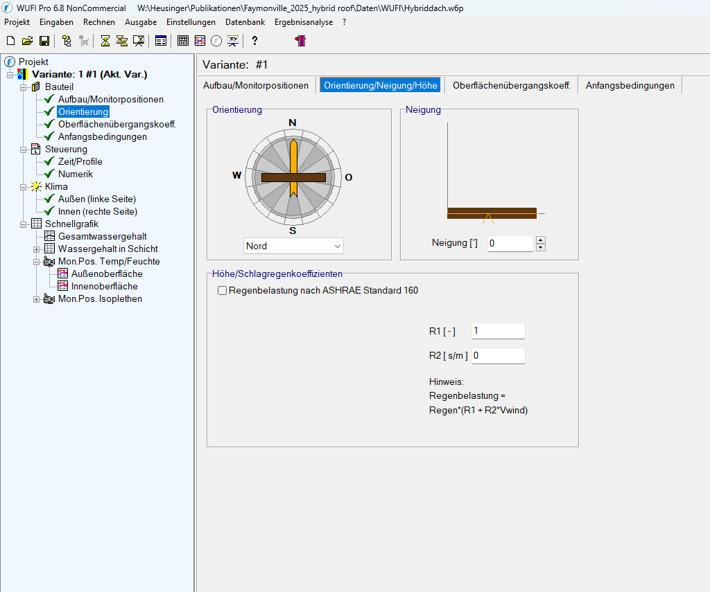

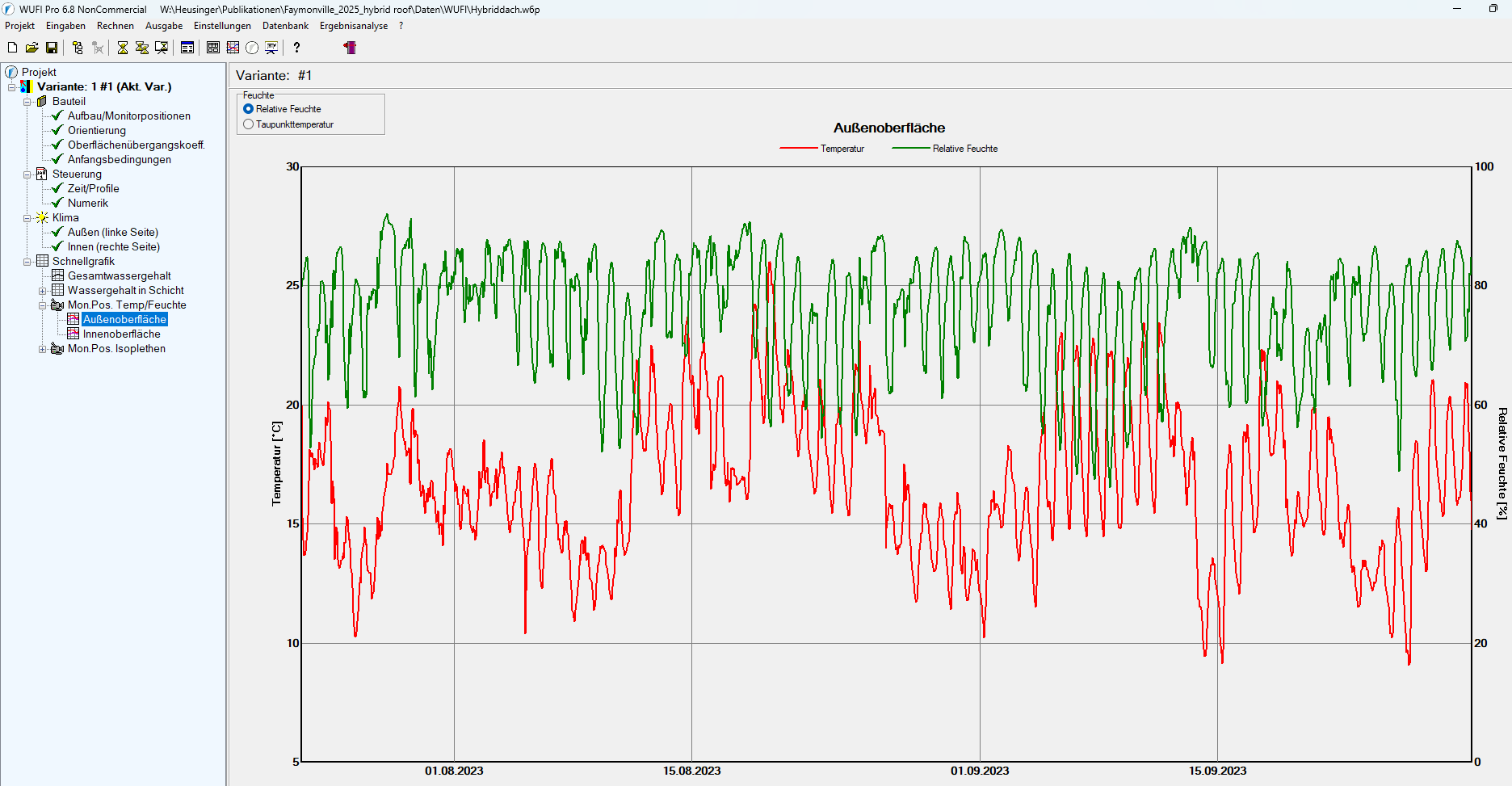

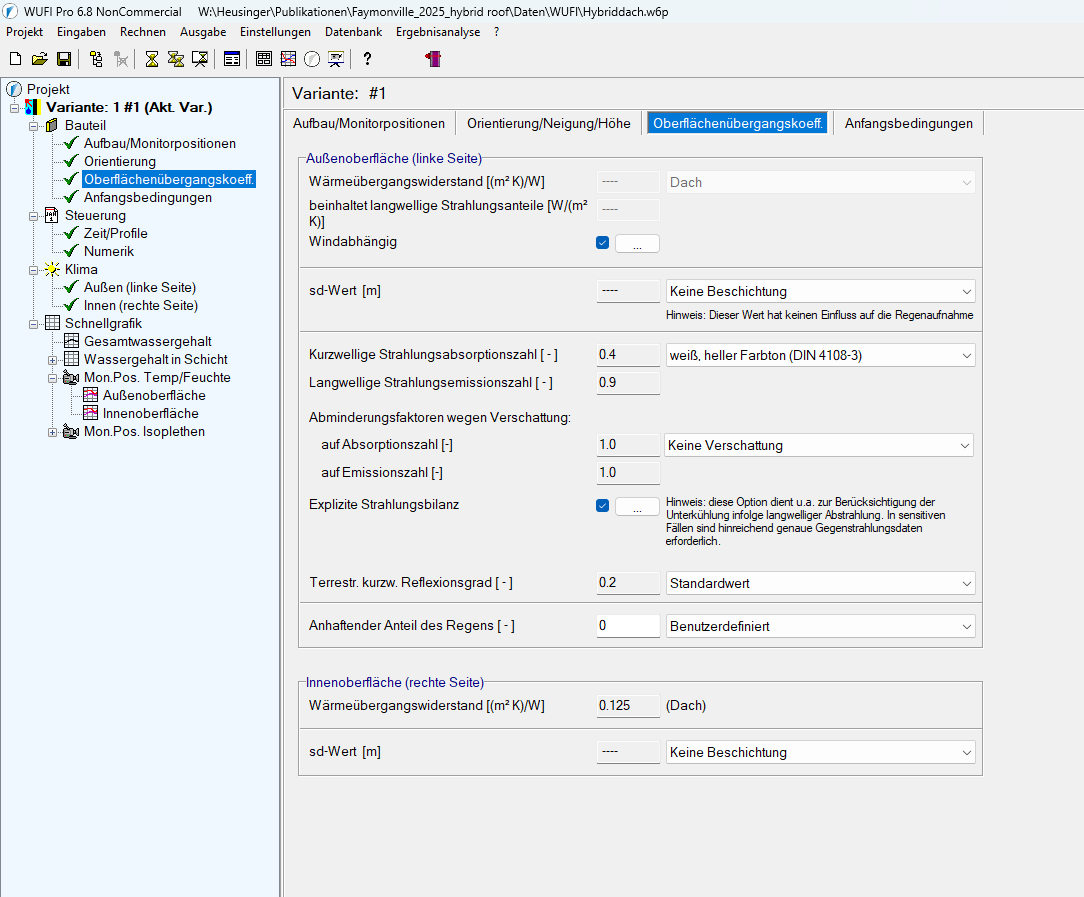

bin WUFI Anfänger und habe zum Einstieg testweise zwei Simulationen mit WUFI Pro mit eigenen Klimadaten und demselben Dachmaterial aber zwei unterschiedlichen Strahlungsabsorptionszahlen (weiß und schwarz) durchgeführt. Nun wundert es mich, dass die Temperatur der Außenoberfläche für beide Fälle exakt identisch ist...weiterhin ist die Oberflächentemperatur zumeist niedriger als die Lufttemperatur die häufiger 30°C erreicht, obwohl ich sommerliche Einstrahlungswerte simuliere was mich ebenfalls verwundert. Ich nehme an, dass ich irgendwas falsch verstehe oder falsch eingestellt habe und würde mich über Tipps freuen.

Die Einstellungen sehen richtig aus, vllt postest du mal den Dachaufbau. Die äußerste Schicht besitzt keine übermäßig hohe Wärmekapazität oder ungewöhnliche Wärmeleitfähigkeit? Das Klimafile enthält Strahlung? Wenn es ein eigenes Klimafile ist, schaue mal, ob bei der Klimaanalyse die Strahlungssumme ok ist.
Weiterhin sehe ich, dass Du einen windabhängigen Übergangskoeffizienten verwendest. Schau mal, ob es vllt. ohne besser geht.

schönen Dank für die Hilfe. Es lag an meinem Klimafile, in dem nur die Globalstrahlung hinterlegt war aber nicht die diffuse. Nun sehen die Temperaturen so aus, wie ich es erwarten würde. Wäre nett, wenn es eine Logik gäbe, die einen auf fehlende Variablen hinweist.
