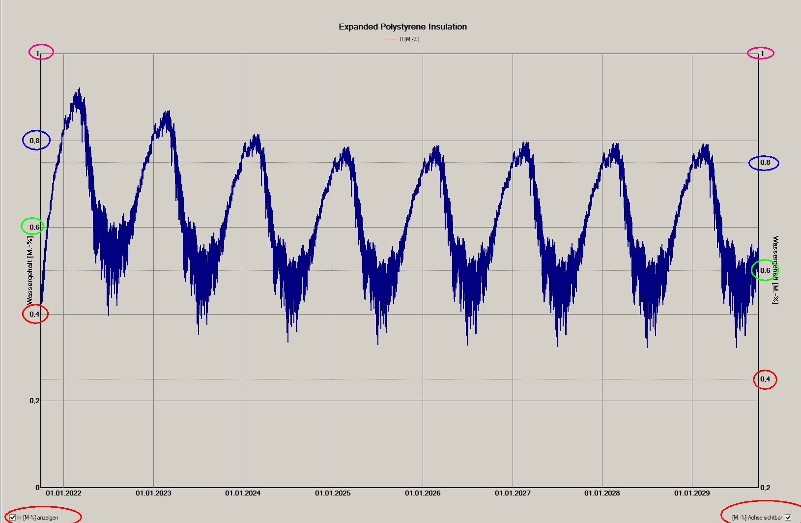

Hallo liebe WuFi-Gemeinde,
kann jemand in WuFi 6.5.2.2298.DB.27.1.14.3 den von mir im angehängten Bild gezeigten Effekt in der Ausgabe des Wassergehalts einer Schicht in einem eigenen Projekt reproduzieren?
Handelt es sich um einen Bug/ein Feature :D oder um ein Problem meiner Rechner-Einstellungen? Oder sind Masseprozent und Masseprozent etwa doch nicht dasselbe?

Hallo Guido,
ich kann das bislang nicht nachstellen - die Achsen sollten natürlich das Gleiche anzeigen. Ich könnte mir vorstellen, dass es sich hier um einen Rundungsfehler handeln könnte.
Bitte beachte weiterhin, dass M.-% bei Dämmstoffen aufgrund Ihrer unterschiedlichen geringen Dichte schlecht vergleichbar und daher nicht gebräuchlich ist. Gebräuchlich ist Vol.-% (=kg/m³ / 10).
Bitte schicke uns die Projektdatei ohne Ergebnisse (Einstellungen -> Ergebnisdaten - beide Haken raus und dann unter neuem Namen speichern) an unseren Support (hilfe at wufi de), dann schauen wir uns das Problem mal an.
