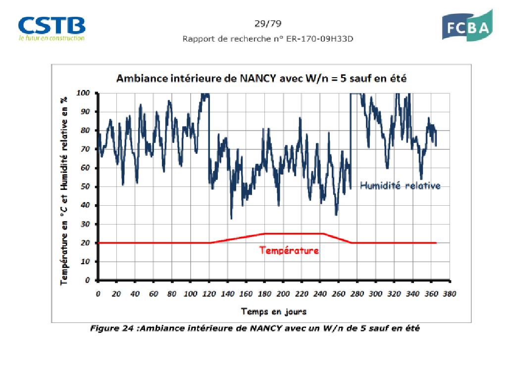

Nouvel utilisateur de Wufi je cherche à créer une ambiance intérieure (température et humidité) qui ne rentre pas dans le cadre de celles proposées en base par le logiciel.
J'ai vu sur un rapport du CSTB et de la FCBA (mars 2011) des profils différents de ceux proposées avec par exemple la non prise en compte des apports d'humidité en été (cf. pièce jointe)
Je me demande comment générer ce type de profils.
Merci de vos réponses

- Profil.png (102.15 KiB) Viewed 55905 times

Hello Paulca,
in the tools folder of WUFI, usually at:
C:\Program Files (x86)\WUFI\Tools
you can find a file called CreateClimateFile.xls.
With this you can generate your own climate files.
On our homepage www.wufi.com you can find tutorials on how to use it.
