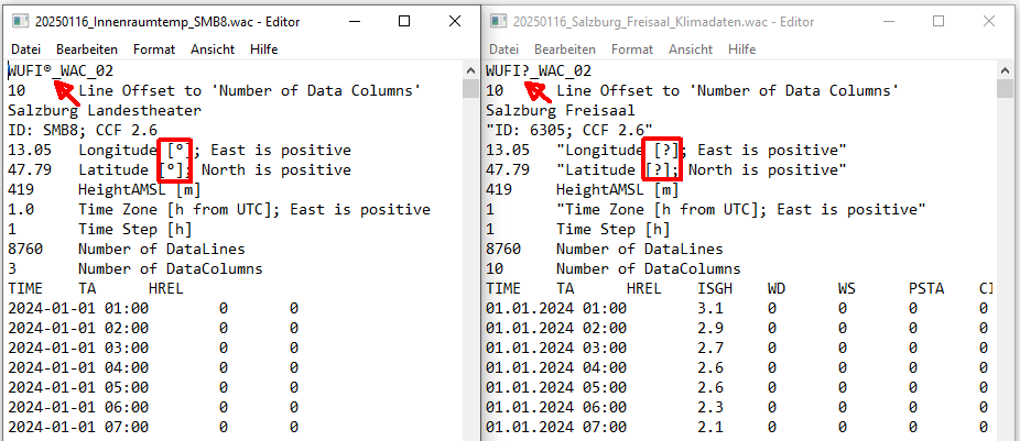

die Fehlermeldung "Axis Maximum Value must be >= Minimum" und die Einträge "NaN" in der Übersicht letzter Rechenlauf entstehen aufgrund einer Formatänderung/Zeichensatzänderung in der Klimadatei. Durch die manuelle Bearbeitung hat es da irgendwas verhauen.
Angefangen beim Header, der nicht mehr stimmt (links richtig, rechts falsch)
WAC Header
WAC Header
Aber auch mit dem korrigierten Header funktioniert es in der Berechnung nicht.

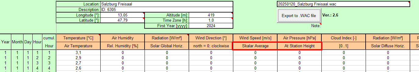

Der Grund warum aus dem CreateClimateFile nur die ersten 4 Spalten ausgegeben wurden, liegt daran, dass die Definition gefehlt hat:
CreateClimateFile
CreateClimateFile
Die zwei rot umrandeten Felder waren leer. Daher wurden diese und weitere Zeilen nicht exportiert.
Wenn Du die Klimadatei nochmal exportierst und damit rechnest, hast Du auch wieder Ergebnisse in der Berechnung.

Mir war auch bereits aufgefallen, dass in dem CreateClimateTool ein paar Felder nicht ausgefüllt waren, jedoch war es zu dem Zeitpunkt auch nicht möglich, diese aufzuklappen und zu ergänzen. Erst nach mehrmaligen Öffnen und schließen und Neuauswählen der oberen orangen Feldern, gab es dann auch die Möglichkeit die Datei korrekt zu exportieren.
