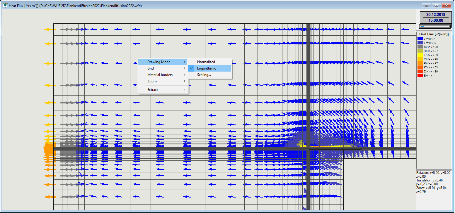

Hallo WUFI-Team,
ist es möglich in WUFI-Motion eine ähnliche Darstellung der Wärmestromdichte zu generieren wie in der nachstehenden exemplarischen Grafik?
In WUFI-Motion sind sehr große und grobe Pfeile dargestellt, sodass die erzeugte Grafik eigentlich nicht verwendbar ist. Mit hoher Wahrscheinlichkeit gibt es aber hierfür eine Lösung, die ich bisher noch nicht finden konnte.
Vielen Dank im Voraus!

Hallo CDS,
bei den Flüssen können die Flächen derzeit leider nicht eingefärbt werden, aber ich werde den Vorschlag in unsere Entwicklung einfließen lassen.
Es ist allerdings möglich, die Pfeile zu skalieren und einzufärben. Die Skalierung kann über einen Rechtsklick in das Fenster eingestellt werden. Unter Zeichenmodus muss dann Normalisiert abgehakt werden, dann kann die Skalierung (auch unter Zeichenmodus) verwendet werden.
Die Farben können rechts in der Legende geändert werden. Hierzu einen Rechtsklick auf die Legend und Anzahl der Farben erhöhen. Anschließen kann durch einen Klick auf das oberste Kasterl und danach das untere Kasterl und die Auswahl einer Farbe ein Farbverlauf eingestellt werden, wenn der Haken bei "Linearisiere Farben" entfernt wird, dann kann jedem Kasterl eine separate Farbe zugeordnet werden.
Einstellung für das untere Bild:
Zeichenmodus
- Logarithmisch
- Skalierung 50
Gitteraufbau -> sichtbar
Legende
- Anzahl der Farben 10
- Intervall -> Obergrenze 60
