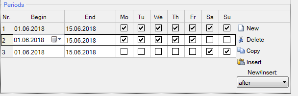

Eine Frage bleibt dennoch: Wie funktioniert die Perioden-/Tätigkeitsdefinition für denselben Zeitraum, aber mit unterschiedlichen Lasten für Wochenende und Werktags? Hintergrund ist die Simulation eines Bürogebäudes, in dem es verschiedene Lasten für Werktags und Wochenende anfallen.
Würde man zwei (gleiche) Zeitperioden definierne, mit "Häckchen gesetzt" für Wochentags bzw Wochende, wird dann ebenfalls nur die zweite eingetragene Periode (also zb nur das Wochenende) bei der Berechnung von WUFI verwendet?
Beste Grüße
Beste Grüße
Re: PPD/PMV // mechanische Lüftung --generelle Fragen
Das Datum (Begin Ende) kann in diesem Fall gleich sein. Eine Periode ist dann für die Wochentage (z.b. Mo-Fr ausgewählt), und eine für das Wochenende (z.b. Sa, So ausgewählt).
Nochmal in kurz: immer die unterste gültige Periode wird angesetzt.
- Periods.PNG (10.97 KiB) Viewed 10560 times
