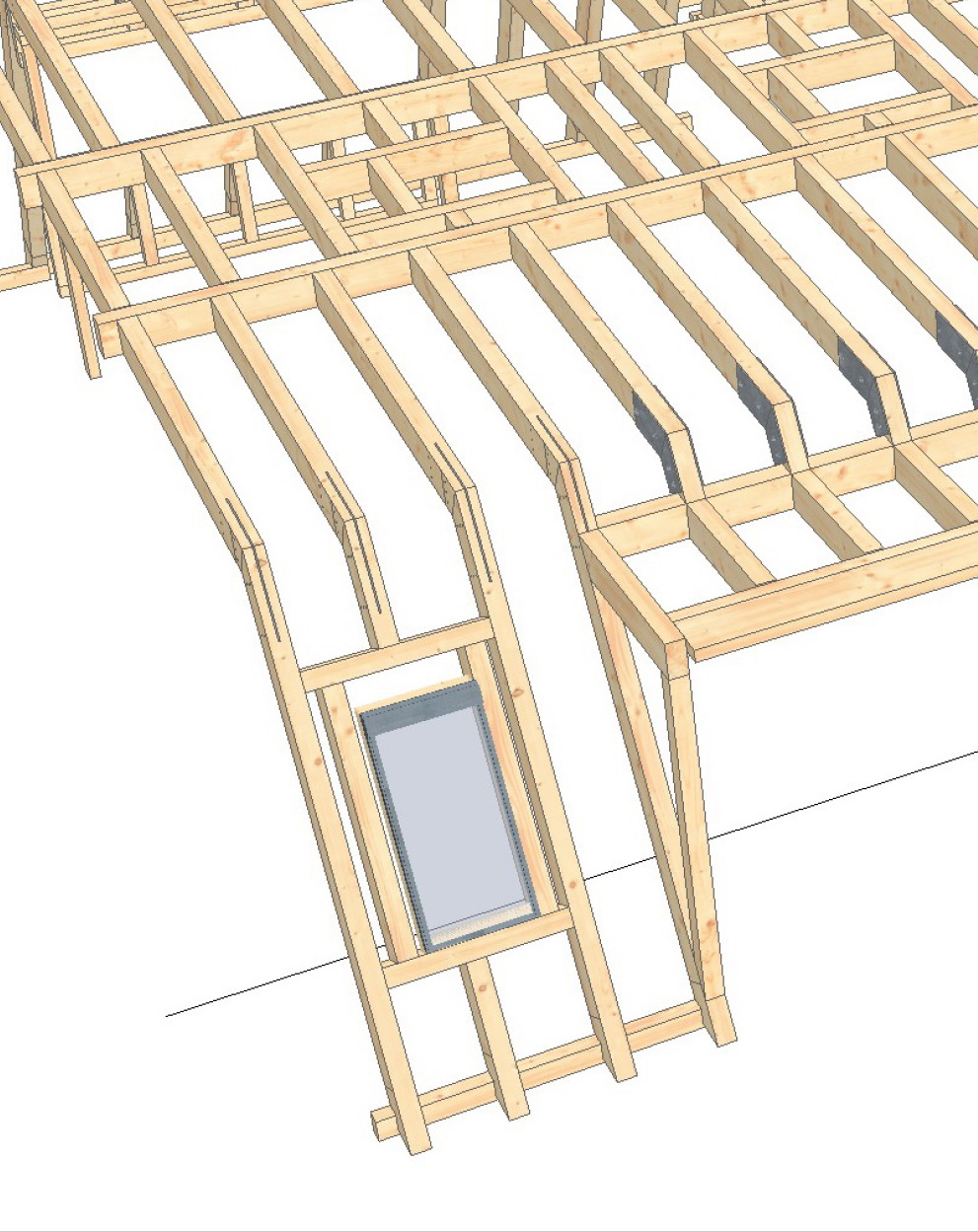

es geht um die Frage im Holzbau, ob ein Knotenblech aus Stahlplatten, d=10 mm , mit dem der Knickpunkt der Dachkonstruktion biegesteif ausgeführt wird, in hygrothermischer Hinsicht schädlich ist. Die Lasten des Flachdachs werden über den Knoten in das Steildach überführt.
Kann diese Situation inWUFI Pro 6.6 abgebildet und berechnet werden?
Wenn ja, wie muss ich vorgehen? Würde es evtl. ausreichen mehrere Schnittebenen einzeln zu berechnen?
Wenn nein, kann diese Situation mit WUFI 2D abgebildet werden?

Ich kann mir die kritische Stelle gerade nicht vorstellen. Bitte mal einen Schnitt posten.

Anbei der Schnitt.
Ausschnitt Knotenblech.jpg (346.1 KiB) Viewed 523 times
Der Dachaufbau im Flachdachbereich ist geplant mit einer Überdämmung aus Steinwolle, darüber OSB-Platte und bituminöse Abdichtung in schwarz.

meines Erachtens ist das eine recht übliche Ausführungsweise.
Uns sind hier bislang aus feuchtetechnischer Sicht keine Probleme bekannt.
In WUFI Pro würde man ja als kritischen Schnitt das Gefach berechnen, der Schnitt durch den Sparren ist meist nicht aussagekräftig, da die Interaktion Sparren - Gefach nicht erfasst werden kann. Bei einem zweidimensionalen Schnitt durch den Verbinder könnte der Einfluss mit betrachtet werden.
