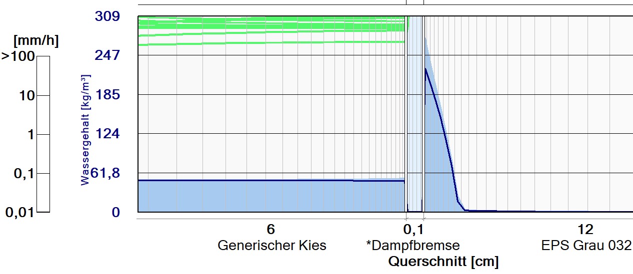

Der hohe Feuchtegehalt in Bilanz 2 hängt wohl mit der stetigen Auffeuchtung im Kies und in der EPS-Dämmung zusammen. Im EPS findet die Auffeuchtung allerdings nur im obersten halben Zentimeter statt (s. Grafik aus Wufi-Film). Ich habe die Berechnung auch testweise mal über 30 Jahre laufen lassen. Die Auffeuchtung nimmt über die Jahre konstant zu (bis auf die jahreszeitlichen Schwankungen).
Eine weitere Variante mit feinerem Gitter (400 anstatt 200) verringert die Bilanz 2 erheblich. Offensichtlich ist es auch ein numerisches Problem. Eine vom Architekten gewünschte Notabdichtung auf der OSB-Platte verringert die Bilanz 2 ebenfalls deutlich (zusätzliche Variante). Der Feuchtegehalt im EPS steigt zwar nach wie vor, doch auf wesentlich niedrigerem Niveau (flacher). Die Holzfeuchten und die Feuchte in der Mineralfaser steigen zwar mit der Notabdichtung, sind aber noch im zulässigen Bereich.

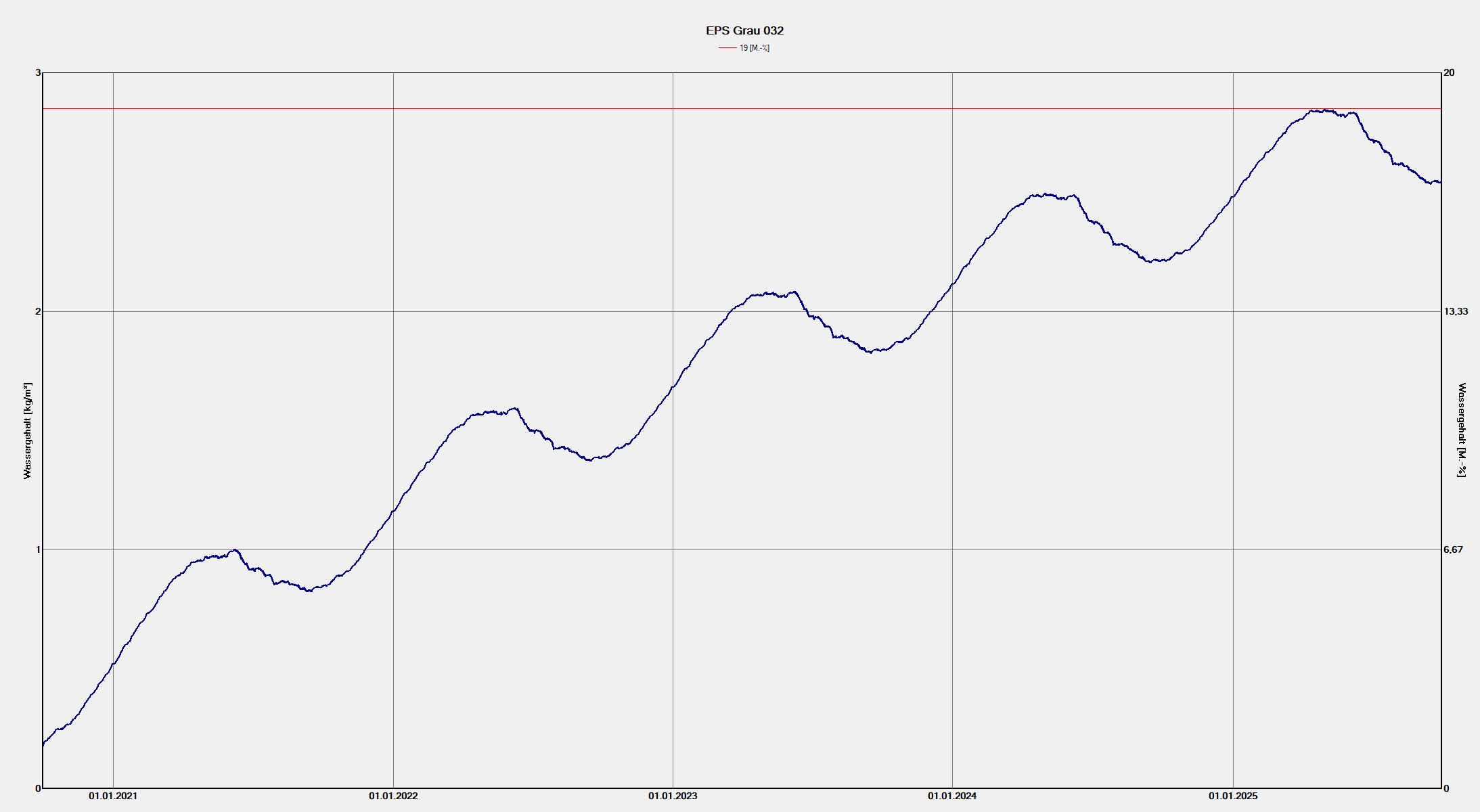

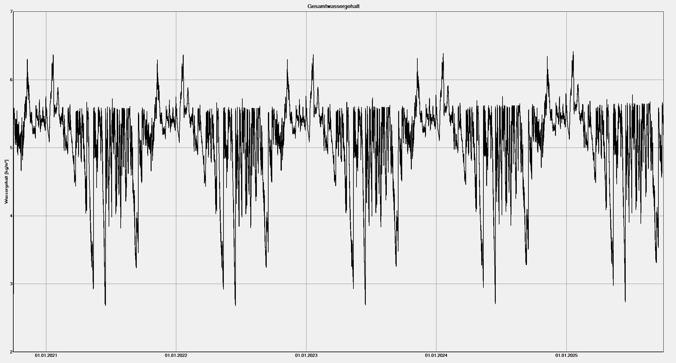

Gesamtwassergehalt der Konstruktion sowie für die EPS-Aufdachdämmung s. Bilder.
Der Wassergehalt im EPS nimmt über die Jahre geradlinig zu. Über 5 Jahre auf ca. 2,8 kg/m³. Über 30 Jahre extrapoliert 16,8 kg/m³. Das entspricht dann ca. 1,7 Vol-% und wäre unter Deinen "erlaubten" Höchstwerten und somit unkritisch. Die WL nimmt bei diesem Wassergehalt gem. Materialdatenbank nur geringfügig zu.
Wie im ersten Post beschrieben, findet die gesamte Akkumulation nur im ersten Zentimeter unter der Abdichtung statt. Die Abdichtung habe ich mit sd=300m angesetzt.

dies ist so ein Fall, in dem die Bilanzunterscheide durch die Feuchtequelle in der Kiesschicht verursacht werden. Die darunterliegende Schicht verhält sich erwartungsgemäß. Damit der Wassergehalt oben in der EPS nicht so stark ansteigt, ist es zu empfehlen, unter die Zusatzdämmung eine Dampfbremse zu legen. Hier kann z.B. die Bauzeitabdichtung liegen gelassen werden - PE Folie 100m oder mehr. Dann musst Du aber den Wassergehalt der OSB auch nochmal anschauen, weil der steigen wird, wenn die Überdämmung nicht stark genug ist.
