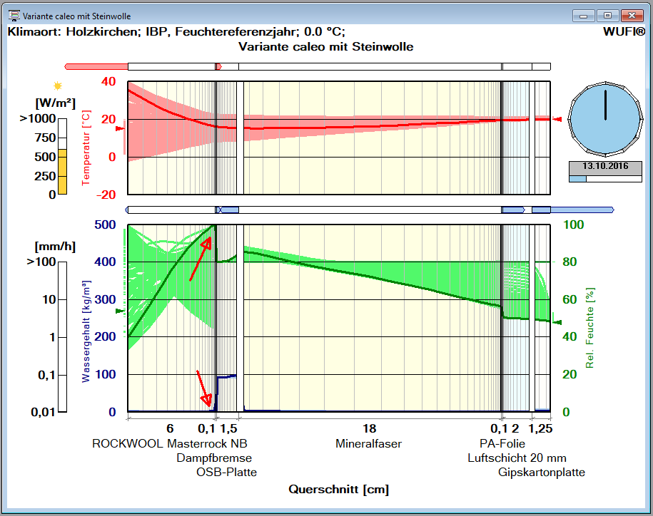

die adaptive Zeitschrittsteuerung war nicht aktiviert.
Mit Aktivierung sind es aber immer noch knapp 200 Konvergenzfehler
und der Feuchtegehalt in der Steinwolle steigt in 5 Jahren auf knapp 600kg/cbm.

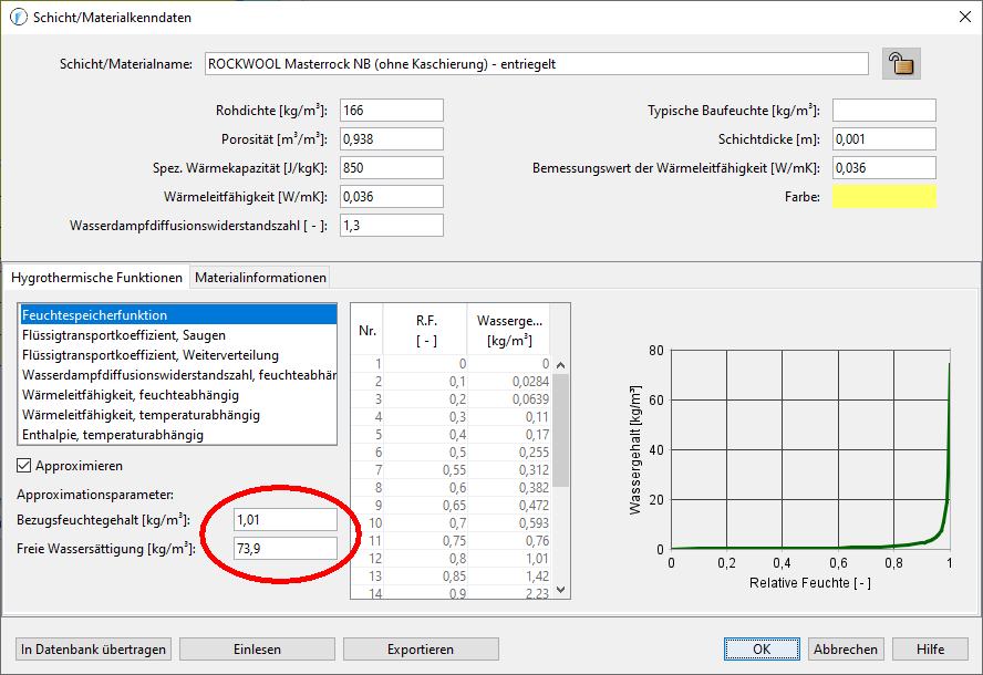

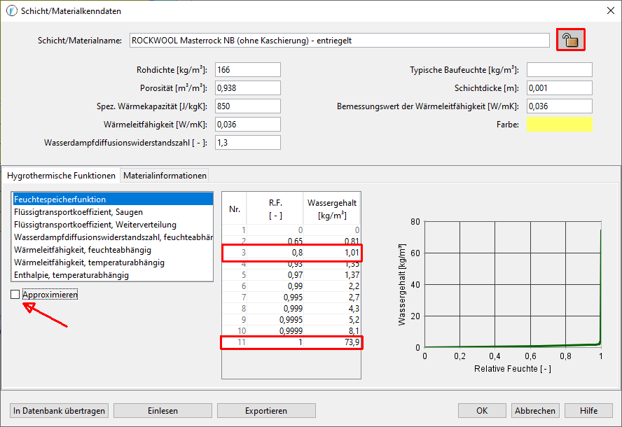

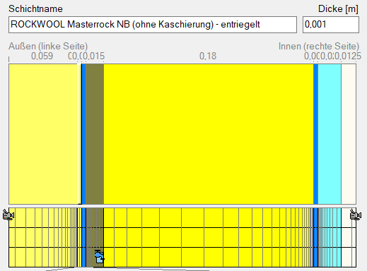

in der Varianten mit Rockwool kommt es zu Konvergenzproblemen und die Bilanzen sind auch sehr unterschiedlich => die Ergebnisse können so nicht bewertet werden. Bei Materialien, die eine sehr niedrige verlaufende Feuchtespeicherfunktion mit einem sehr steilen Anstieg bei 100% RF aufweisen, kann es vor allem bei Tauwasserbildung (also wenn die Feuchte 100 % erreicht) zu numerischen Problem kommen. Hier kann man sich abhelfen, wenn man an die Position, an der sich Tauwasser bildet, eine dünne Randschicht (hier 1mm) des selben Materials mit approximierter Feuchtespeicherfunktion einbaut. Die Position, an die Randschicht gesetzt werden muss, kann man im Film sehen:
Hier im Beispiel:
Das Material muss entriegelt werden, dann kann bei der Feuchtespeicherfunktion approximieren gewählt werden:
Hier werden dann die Werte Bezugsfeuchtegehalt (80%) und freie Sättigung (100%) aus der bestehenden Feuchtespeicherfunktion übernommen:
Hier im Beispiel:
